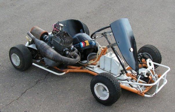

я приобрёл карт. Но так как в этом виде спорта новичок, то хочу узнать Bce..

Это случаем не восход на желтой раме?

Сообщений: 13
Именно... =)))

vaassДата: Понедельник, 07.06.2010, 21:34 | Сообщение # 6
Вот это аппарат !
Только в музей , на нем ездить просто нельзя :D
Это-же "музейная ценность" ;)
Driver44Дата: Понедельник, 07.06.2010, 21:49 | Сообщение # 7
Это "Восхонда" ))))) У нас практически вся область на таких ездила примерно до 2004-2005-го года biggrin
Сразу оговорюсь - Motul в восхонду лить совсем не обязательно, возьми любое масло для двухтактных двигателей - и лей в бензин примерно по 40-50 грамм на литр, чтобы ничего никуда не прилипало. Кстати на этой фото мотор - неоднократный чемпион области конца 90-х начала 2000-х
